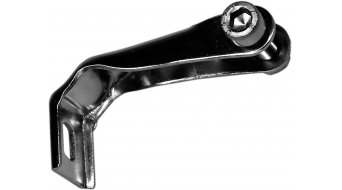

Autre question, ou as-tu trouvé le support spécial Brompton ? Sais-tu si il convient aussi pour la Eyc ?

J’ignore si la Eyc passera avec le support B&M. Avec la nouvelle version du support Brompton (avant dernière photo ci-dessus) la marge entre le phare et le sac est plus importante qu'avec la version pour phare halogène.
Le support Brompton doit être disponible auprès de tous les (bons) revendeurs Brompton et est compatible avec la Eyc, la Cyo, l'edelux... Voici le produit chez sjs (la photo montre l'ancienne version pour phare halogène qui n'est coudée qu'une seule fois et non deux comme sur mon montage, mais la référence est bien celle du nouveau support) : http://www.sjscycles.co.uk/brompton-wire-form-bracket-for-led-front-dyno-lamp-c-w-fittings-prod31203/

Pour le support, SON a son propre support pour Brompton : Il est destiné a l'Edelux mais comme l'Edelux se monte sur le support Brompton destiné a la Cyo, la Cyo (et l'Eyc) doit donc aussi se monter sur le support SON.
J'ai eu ce support SON avec mon edelux I : les vibrations causées par les pavés parisiens ont eu raison de lui, il a cassé au niveau du premier pli après le trou de vis. J'ai donc bricolé mon propre support avec une tige métallique que j'ai coudé (ça ressemble au support de B&M).
